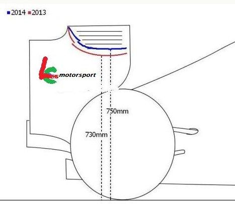

ALERÓN TRASERO
El alerón trasero también será diferente en el 2014, en comparación con los modelos de este año. El ala inferior se va a prohibir y la aleta principal será ligeramente menos profunda.
