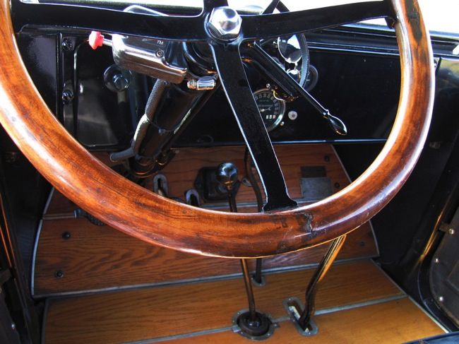

Nosotros asumimos la dirección asistida como algo por defecto en nuestros coches. Es un sistema que, muchísimos de nosotros, hemos experimentado desde que empezamos a conducir. Como tal sistema, estoy muy seguro de que en nuestras mentes podemos pensar que la vida sin dirección asistida no era para tanto, pues los coches eran más pequeños y ligeros (¿seguro?) y se iba más despacio (¿y eso es una ventaja sin dirección asistida?).
Aunque de forma comercial, para el gran público, no estaría disponible hasta mediados del pasado siglo XX, la dirección asistida es un concepto que lleva asociado al mundo del automóvil (y para ser más precisos, al mundo de los vehículos a motor, así en general) desde el siglo XIX. Sí, desde esa época tan remota en la que los coches no sabían si su futuro era el vapor, la combustión interna o la electricidad. Una época que, desde luego, sería increíble para cualquier ingeniero visionario.
